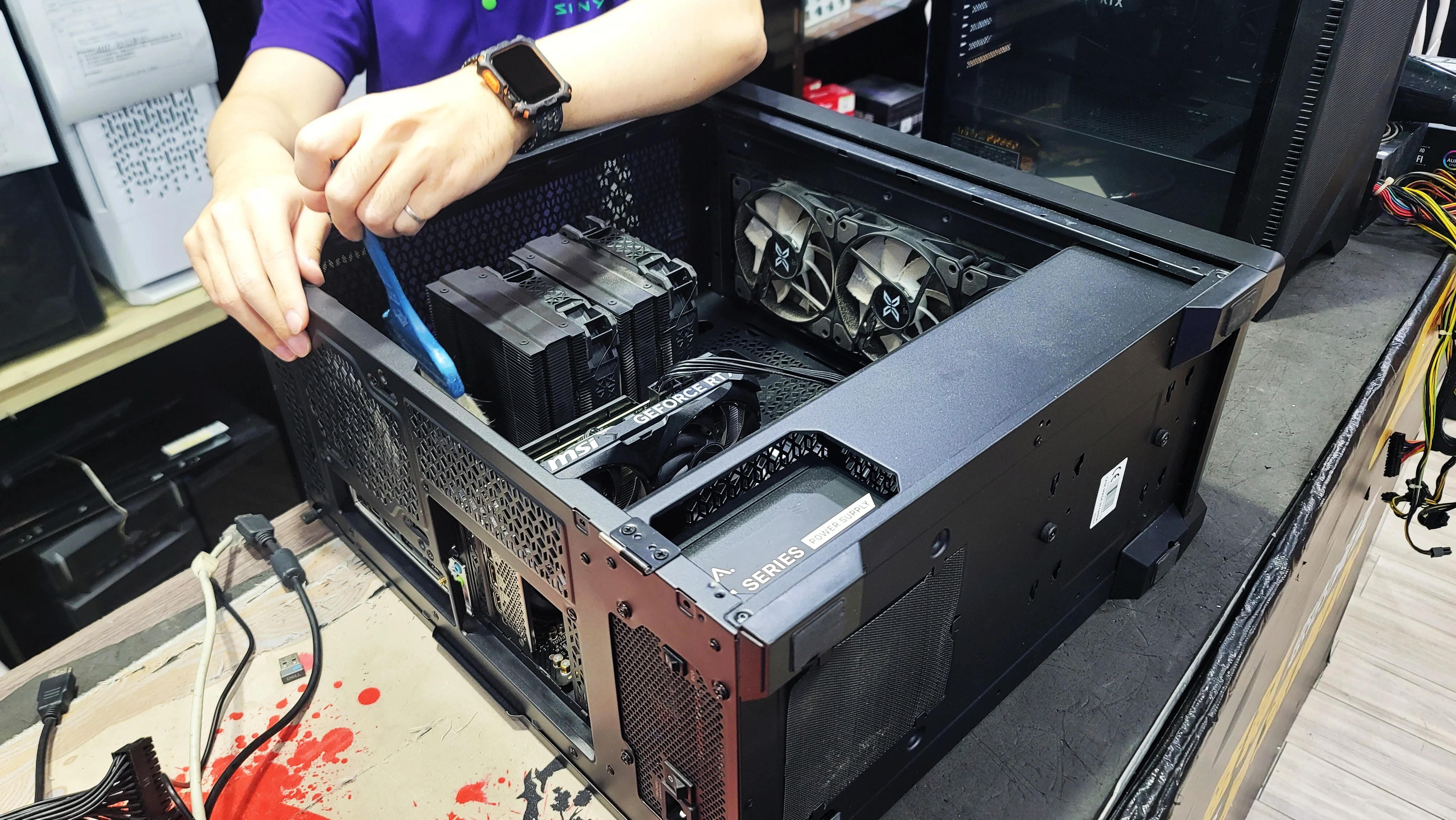

電腦內部的散熱系統由多個關鍵部件組成,其中風扇、散熱鰭片、處理器(CPU)與顯示卡(GPU)是最容易積聚灰塵的區域,也是影響散熱效果的核心部位。因此,定期且徹底地清潔這些部件,能有效維持電腦的運行穩定性,降低因溫度過高而導致的性能下降或當機問題。
  1. 風扇清潔
    風扇是電腦內部的主要散熱元件之一,負責將機殼內的熱氣排出,並確保空氣流通順暢。然而,風扇葉片和軸承處往往容易堆積灰塵,長時間不清理可能導致轉速降低、風量減少,甚至產生異音。清潔時可以使用除塵罐(壓縮空氣)將灰塵吹走,或者使用軟毛刷輕輕刷除表面灰塵,確保風扇能順暢運轉。
  2. 散熱鰭片清潔
    散熱鰭片通常與散熱器和風扇搭配使用,負責快速導熱並將熱能散發出去。由於鰭片間距較小,灰塵極易卡在其中,導致散熱效率大幅下降。建議使用壓縮空氣從側面或底部吹除灰塵,必要時可使用細刷輕輕清潔縫隙,確保散熱片的通風順暢。

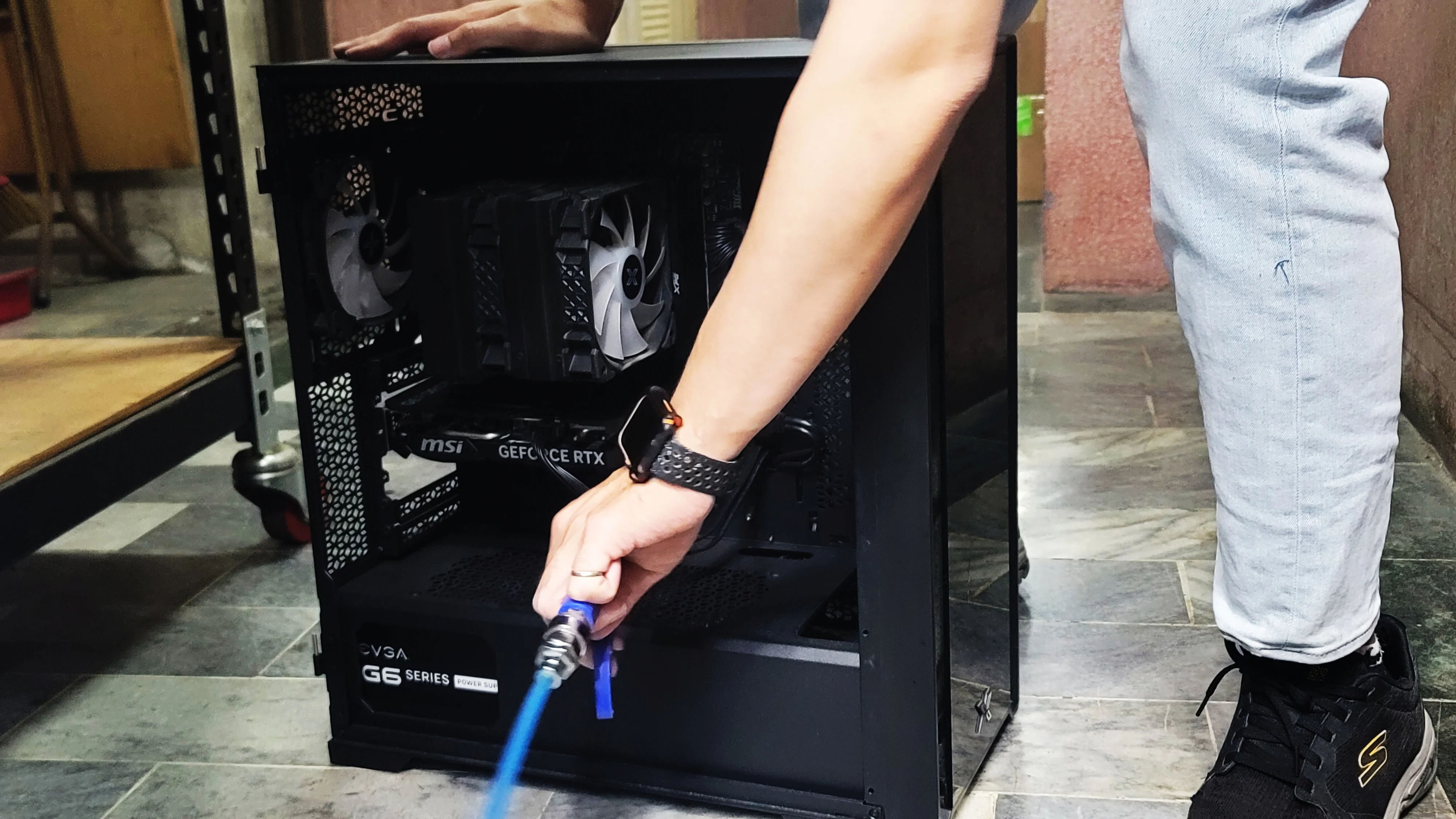

電腦風扇是散熱系統的核心部件之一,負責驅動氣流以帶走機箱內的熱量。然而,在清潔過程中,若使用高壓空氣或電動除塵設備,可能會導致風扇葉片高速旋轉,進而對內部機械結構造成損害,因此必須特別小心操作,以避免影響風扇壽命或散熱效率。

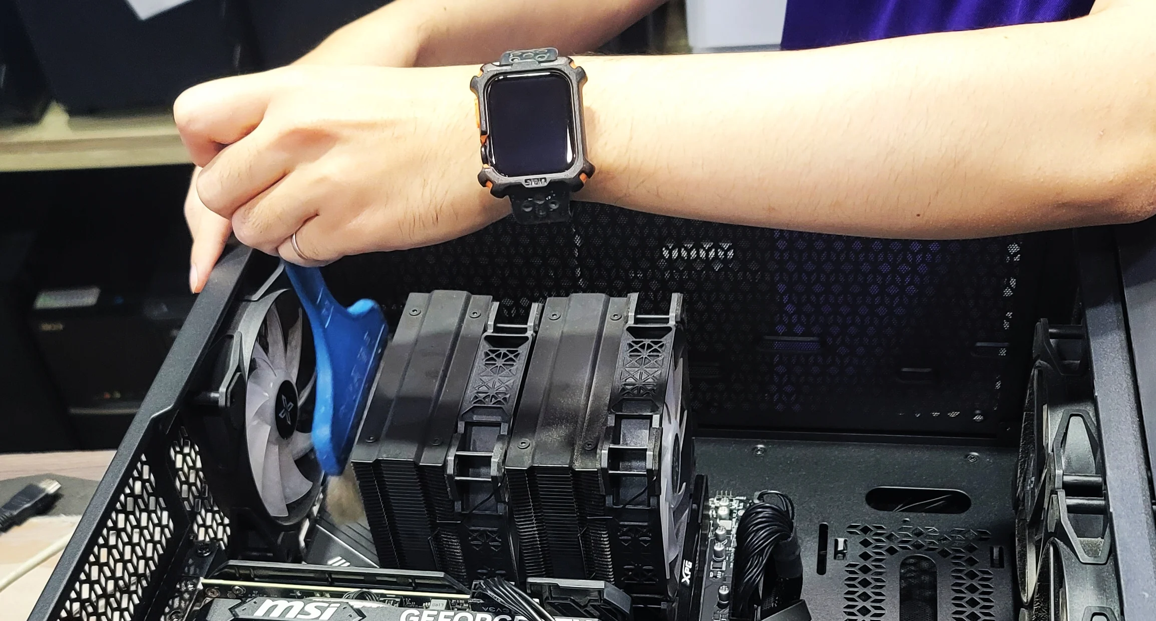

  1. 固定風扇防止高速旋轉
    風扇葉片在受到高速氣流衝擊時,可能會以遠超其額定轉速的速度旋轉。過度轉動不僅可能使軸承潤滑劑流失,還可能造成軸心磨損,進而影響風扇的壽命與運轉順暢度。因此,在清潔時,建議用手指、棉棒或塑膠夾輕輕固定風扇葉片,避免其自由旋轉,以確保安全且有效地去除灰塵。
  2. 避免高壓空氣過度吹拂
    使用壓縮空氣罐或高壓噴槍時,應以適當距離(建議約10至15公分)對風扇進行清潔,並採取短促、間歇性的噴吹方式,避免持續高壓氣流導致風扇劇烈轉動。此外,也可從不同角度輕輕吹除灰塵,以確保徹底清潔而不損害風扇軸心。
