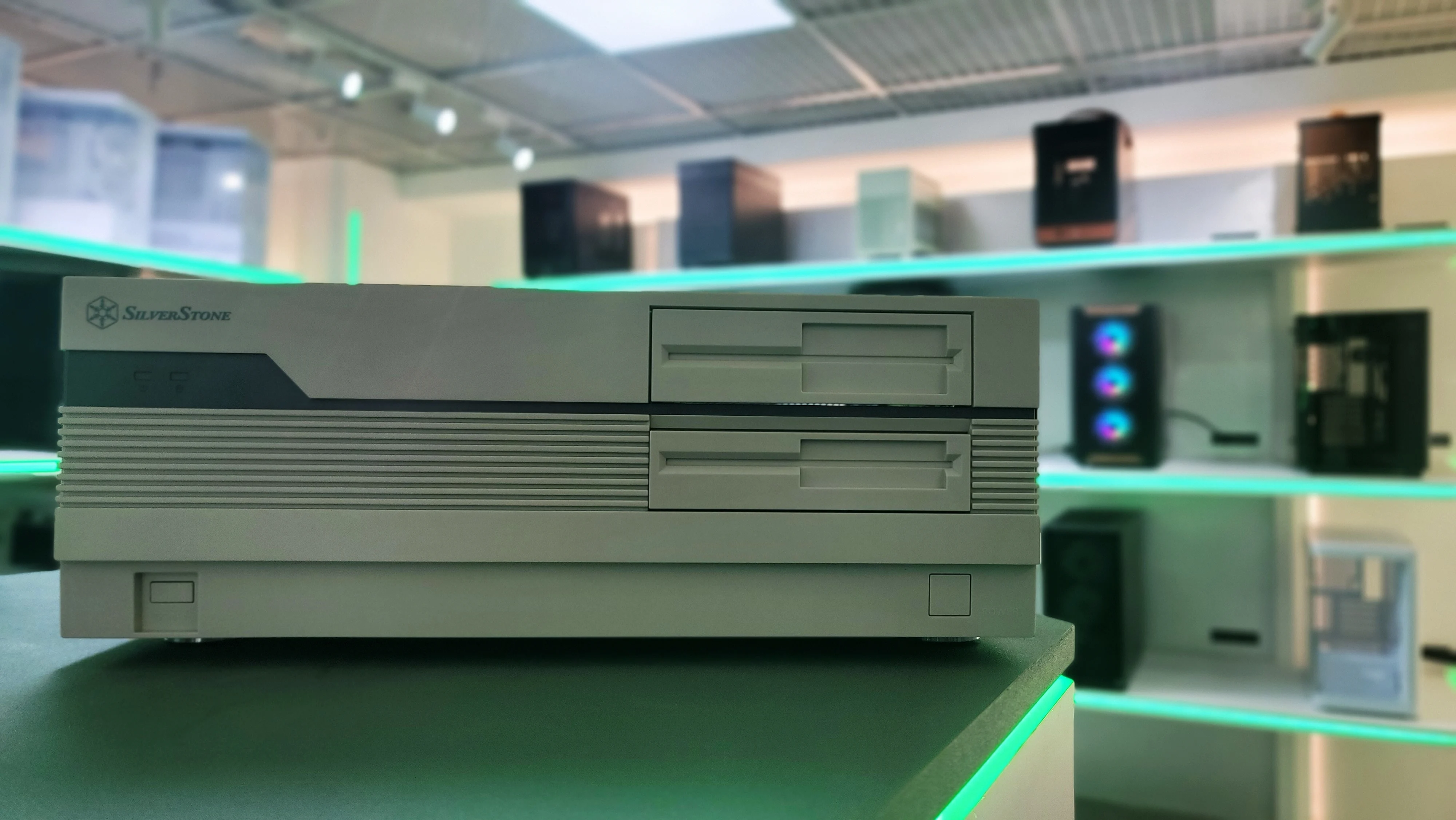

外觀設計 重現90年代 PC 機殼懷舊風格
SilverStone FLP01 在外觀設計上展現出強烈的復古語彙,整體造型以 1990 年代橫放式桌上型電腦為設計原型,喚起了許多老玩家對傳統 x86 系統的記憶。這種造型在現今的主流市場中已相當罕見,正因如此,FLP01 的出現不只是單純的復刻,更是一種對早期 PC 設計精神的再詮釋。
機殼整體採用霧面奶油灰配色,與當年大量商用 PC 使用的機身色彩極為相似,營造出一種「時代凝固」的懷舊感。表面處理細緻不廉價,不僅成功壓住復古色的老舊印象,反而呈現出一種帶有設計感的冷靜質地。FLP01 給人的第一印象並非傳統的「復古模擬品」,而是一台有其自我風格、充滿設計意識的產品。
正面面板的配置是本機殼的視覺核心。最醒目的莫過於兩組假軟磁碟機面板,其按鍵與凹槽造型幾乎與當年實體光碟機無異,不僅在視覺上逼真到位,也讓使用者從第一眼就感受到濃厚的復古氛圍。這兩組假面板雖然不具實際功能,但其對稱結構與下方水平格柵共同組成了經典 PC 正面的輪廓比例,在視覺上非常完整且有節奏。
面板左上角印有 SilverStone 標誌與灰色點綴區域,適度打破單一色塊的視覺單調,也呼應當年不少 PC 機殼在面板局部採用跳色的做法。下方整排橫向格柵不只是裝飾用途,其實部份區域對應內部風扇進風口,兼具機能性與視覺平衡。格柵的線條切割精緻,不顯粗糙,讓整體復古造型在現代工藝下顯得更細膩。
最下方右側配置了方形電源鍵,搭配簡單浮刻的「POWER」字樣,這樣的設計同樣是向過往機殼致敬。按鍵本身略微凹陷於面板之中,不易誤觸,同時也維持整體面板平整度。而在細節方面,像是前 I/O 區的蓋板設計也極具巧思。這塊蓋板以仿光碟機彈蓋形式呈現,隱藏了當代必要的前置 I/O 介面,讓整體外觀在「保持原汁原味」與「兼顧使用需求」之間找到平衡點。
值得一提的是,FLP01 在整體造型比例的掌握上也頗為細膩。雖然採用橫放式設計,但高度壓縮得相當克制,搭配左右收斂的側邊弧度,讓它在桌面上不會顯得過於笨重。整體視覺語言一致而具邏輯,無論從哪個角度觀看都能感受到 SilverStone 對經典致敬的同時,亦保持著現代設計該有的簡潔與節奏感。
總結來說,FLP01 的外觀設計是一種經典與當代的融合。它不只是模仿老機殼的樣貌,而是從懷舊風格中擷取關鍵元素,重新組構、賦予現代加工與工藝標準後重生。這樣的設計不僅滿足了喜愛懷舊風格玩家的情懷,也為機殼設計帶來一種截然不同的文化美學視角。

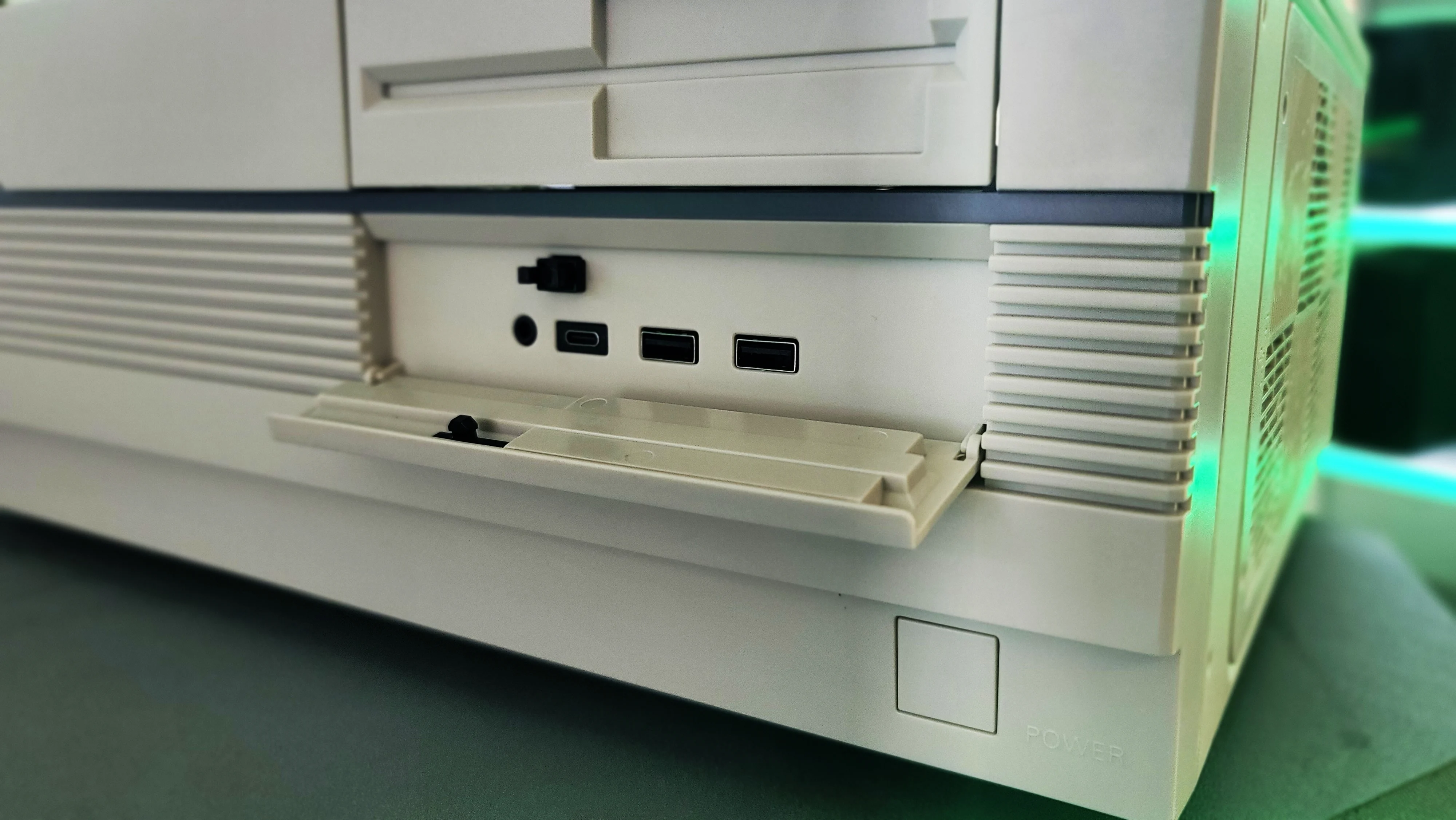

前面板細節設計解析
SilverStone FLP01 的前面板可說是整體造型的視覺重心,其設計靈感明顯來自早期的工作站與家用 PC,將功能性巧妙地藏於復古風格之下,不僅具裝飾性,也具備一定實用性。
最醒目的區塊為中央兩組假軟磁碟機的「飾板」,其尺寸、比例與凹槽線條皆仿照當年實體裝置的外觀進行設計,表面採用霧面處理,邊角過渡自然,使整體不會顯得過於生硬。上層飾板為固定裝飾,下層則整合為可翻開的遮罩門,內部隱藏了現代化的 I/O 模組。
翻開 I/O 蓋板後,內部呈現出簡潔的端子排列,包括:
  • 1 組 USB Type-C(支援 USB 3.2 Gen1,標準 5Gbps 傳輸速度)
  • 2 組 USB 3.0 Type-A
  • 1 組 3.5mm 音訊
左側指示燈區塊以藍灰色飾板包覆,搭配兩個矩形狀態燈,分別標示為電源與儲存裝置活動狀態,其 LED 訊號以簡單圖示標註,不干擾整體風格。這區域的斜角切線並非裝飾用途,而是為了讓面板層次感更加突出,形成上層收斂、下層延展的視覺節奏。
RESET 與 POWER 按鍵分別設於左下與右下兩角,各自獨立成型並微微下陷,降低誤觸風險。RESET 鍵的凹槽採方形設計,內部則標記清楚的「RESET」文字,呼應舊機時代的直觀操作風格。相較之下,POWER 鍵則更為簡潔,僅以一圈壓框與刻字標明。
前面板下方與側邊的格柵狀線條並非單純裝飾,其實兼具氣流導入的通風功能,尤其在翻轉機殼成直立式擺放時,更能有效輔助底部氣流進入內部空間。這些橫向線條也進一步呼應了經典機殼的工業美學,並貫穿左右兩側形成視覺延伸感,使整體比例更趨平衡。
