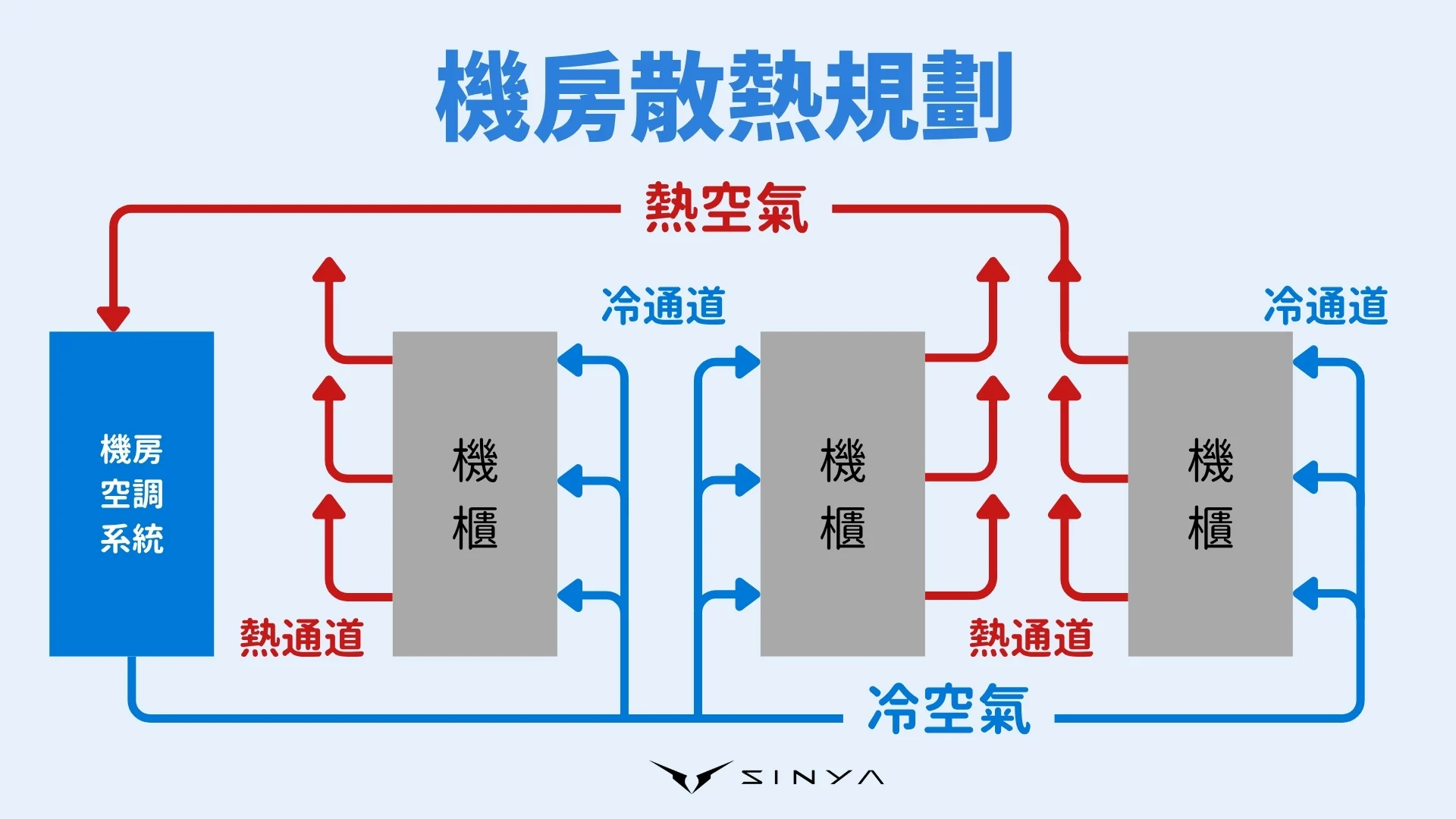

二、機房散熱設計:家用冷氣機為何是伺服器殺手?
伺服器是 24 小時運作的發熱體!用家用冷氣「吹人」的方式來「吹機器」,設備壽命將大幅縮短。
  • 導入專用機房空調:確保機房維持在 20°C-25°C 恆溫恆濕標準,延長設備壽命。
  • 規劃冷熱通道:確保機櫃前方吸冷氣後方排熱氣。這是最基本的機房散熱規劃
機房散熱規劃
