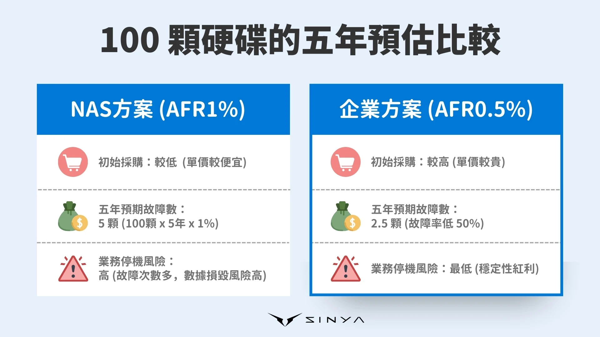

2. TCO 實戰案例:100 顆硬碟的五年帳單
假設某中型企業需部署 100 顆硬碟:
硬碟預估比較
雖然企業碟的初始支出較高,但其更低的 AFR 大幅降低了五年內的維護人力成本與最重要的業務停機風險 。從長遠來看,穩定性帶來的紅利讓企業碟的 TCO 更具競爭力。
